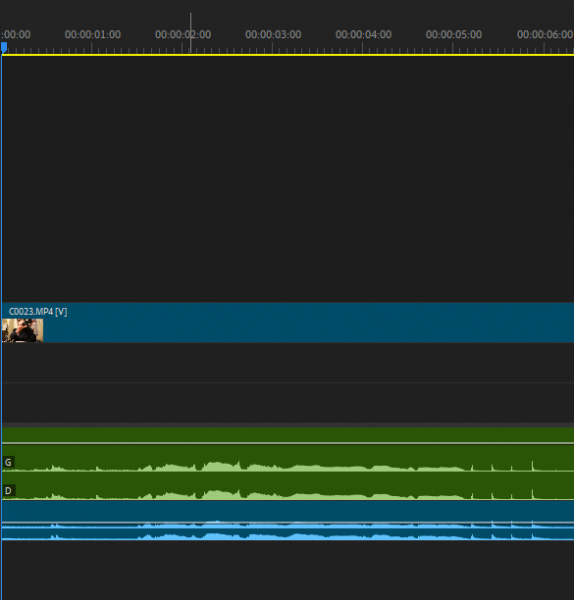

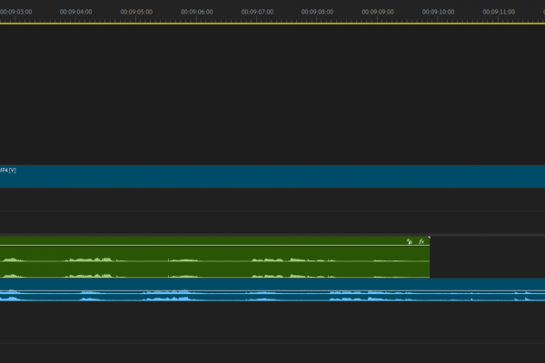

Lorsque j’essaie de synchroniser le son de la caméra avec le son de mon micro dans première, l’alignement est parfait au début (à gauche de la timeline) et puis au fil et à mesure que la vidéo avance, la voix ce décale. Comme si le temps qui s’écoule sur la caméra est légèrement plus rapide que sur l’audio.
J’ai essayé de fouiller sur internet pour trouver une solution mais rien n’y fait.
J’ai essayé de filmer avec mon téléphone et je ne rencontre pas ce problème, l’audio s’aligne complètement avec la vidéo et il n’y a pas de décalage qui ce crée au fur et à mesure. Le problème a l’air de venir de la caméra.

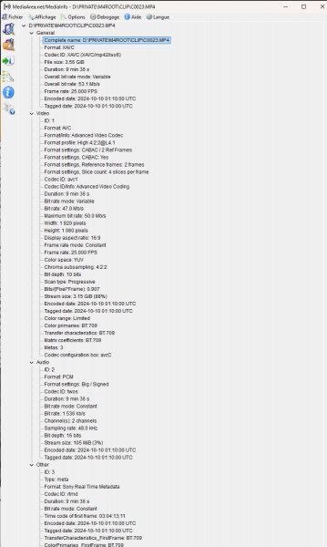

J’ai pourtant changé tout les réglages, réinitialisé la caméra, essayé de filmer dans différents modes, changé les images secondes et le format. Mais rien n’y fait. J'ai mis un screen de mediainfo sur le clip vidéo. Comme on peut le voir sur les pieces joints, l'audio et la vidéo est aligné à gauche mais 7 min plus tard un décalage c'est crée.

Sans être spécialiste, images et son de la caméra sont bien synchros ? Auquel cas la Sony ne peut être mise en cause...
Et le micro branché directement sur la Sony, ça donne quoi ?
je possède aussi un A 6700, excellent petit appareil.:smile:
Ton problème est courant pour les personnes qui filment avec un smartphone qui enregistre systématiquement en fréquence d'images variable.
Au montage, la vitesse de lecture sur une TL à fréquence d'images fixe implique des variations de la vitesse de lecture alors que l'audio reste constant, avec pour conséquence des décalages.
Ce n'est pas ton cas puisqu'apparemment tu filmes en fréquence fixe à 25 ips.
C'est donc peut-être entre les pistes audio de ton 6700 et le réglage de l'audio enregistré par ton micro dans Première qu'il faut chercher s'il existe les différences.
J'avoue être tout sauf compétent en audio, mais il est possible qu'une différence de fréquence d'échantillonnage soit à l'origine du décalage (par exemple, 44,1 kHz contre 48 kHz).

UPDATE :  j'ai essayé une autre caméra sony et j'ai eu le meme problème donc en effet le soucis semble venir du micro, de l'ordi ou de premiere pro....
Je vais essayer de brancher le micro direct sur la caméra.
L'échantillonnage semble être la meilleure piste, mais jusqu'à présent dans l'ensemble des réglages, tout est à 48kHz. Je vais fouiller de ce coté là.
Le 10/10/2024 à 18:26, JLB21 a dit :
+++Je confirme. Cela m'est arrivé avec l'enregistrement d'un débat, l'audio à la source, était fourni par un prestataire qui m'avait remis les fichiers sons, tandis que j'enregistrais l'image. Le décalage augmentait au fur et à mesure. Un cauchemar... Je lui ai demandé s'il pouvait changer la fréquence à l'avenir. Ca a résolu le problème.
  • Solution
UPDATE : Je n'arrive toujours pas à régler la cause du problème. Cependant j'ai trouvé un moyen pour régler le pblm rapidement dans premiere pro en utilisant l'outil de modification de la vitesse. Je suis tombé sur cette superbe video youtube qui explique comment gérer ca.
