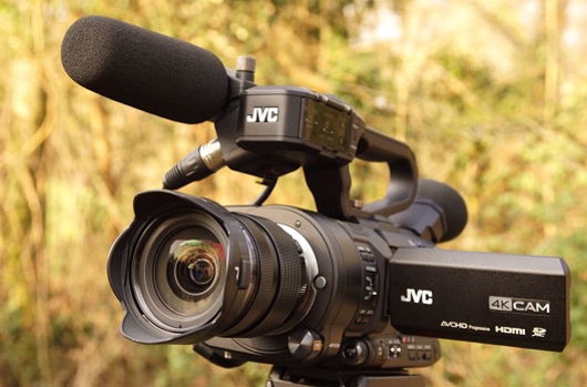

Test JVC GY-LS300
C'est la qualité du fichier qui est à mettre en cause. On dirait de la SD.
Ce que je retiens en premier, c'est la profondeur de champ. Un rêve, mais à 3000 euros sans objectifs. Donc un rêve.

Si vous avez regardé les rushs bruts (les fichiers MOV), vous avez vu que ce caméscope vous fait la profondeur de champ que vous voulez : faible si vous préférez, grande si ça vous va.
Dans la vidéo d'exemple, c'est surtout une demo de faibles profondeurs de champ. Ma question, c'est : quel objectif est utilisé ? Parce que c'est essentiel pour un LS300.

Mais dans le cas présent, il ne s'agit pas d'image douce mais plutôt d'images floues dues certainement et principalement à un problème de mise au point.
Et justement le problème vient effectivement d'un grand capteur (24x36) qui demande une extrême précision de la mise au point, à cause de cette faible profondeur de champ ... ce qui signifie une impossibilité de filmer "à la va vite", style reportage, avec ce genre de caméra. On doit filmer sur trépied et tout préparer ensuite calmement avant toute séquence et s'entraîner au maniement précis d'une bague de mise au point.
