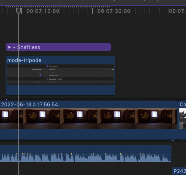

Autre découverte : problème avec 2 titres l'un sur l'autre (j'en ai quelques-uns). Et là aucune solution trouvée pour le moment. Le rendu ne se maintient pas après avoir quitté FCPX. Pas dramatique mais pénible.
Et confirmation du problème sur les plug-ins. J'utilise beaucoup l'un des symboles "flèche" (Shaftless) du plug-in Ripple Callouts de FX  Factory. Pas moyen de retrouver le rendu une fois FCPX quitté (ça vaut pour tous les symboles). Là encore pas dramatique mais pénible.

Désolé, "contrordre". Le rendu de ce symbole Flèche se maintient correctement ce matin (même endroit, même projet, vraiment bizarre !). J'éditerai ce message si je comprends pourquoi (redémarrage de l'ordi ?).
En définitive, et je m'arrêterai là je pense, le rendu se comporte parfois de façon "incohérente". Une même séquence conserve son rendu une fois, et peut très bien faire le contraire la fois suivante. Je suspends les recherches, sachant que :
-le rendu est conservé tant qu'on ne quitte pas FCPX
-le rendu par sélection résout parfois certains problèmes
-re-rendre les sections manquantes ne prend pas un temps énorme avec une configuration musclée.
-une MAJ de FCPX ou de Monterey, on l'espère, résoudra peut-être ce souci.

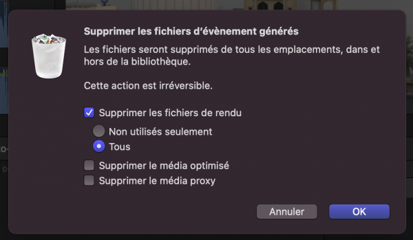

Sauf si j'ai mal compris, les fichiers les plus lourds, ceux de rendus, sont effaçables sans passer par ta méthode. Il suffit d'utiliser cette fonction accessible depuis le Menu Fichier :
Oui, mais j'ai constaté très souvent que tout n'est pas supprimé…

Je viens d'essayer 3 fois et ça se comporte normalement, tout le contenu est effacé. J'en déduis que tu as rencontré des cas particuliers.
En revanche, les flux d'analyse (flux optique et stabilisation) ne sont effectivement pas effacés. Par exemple, un fichier "flux optique" de 7,5 Go pour un plan de 36 secondes, ce qui est loin d'être négligeable, si on applique cette correction fréquemment. Étrange qu'Apple n'offre pas une fonction de suppression autre qu'une "bidouille".
