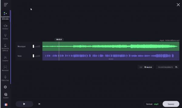

De mon côté j'avais mis de côté celui-ci...
https://vocalremover.org/fr/
Voila un screen de séparation de piste voix et musique... on peut garder l'une ou l'autre
Edit : j'avais pas été plus loin que le premier essai, mais visiblement ensuite c'est abonnement mensuel... J'ai rien dit donc... :sazur23q:
Modifié par Charlie
