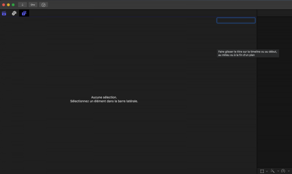

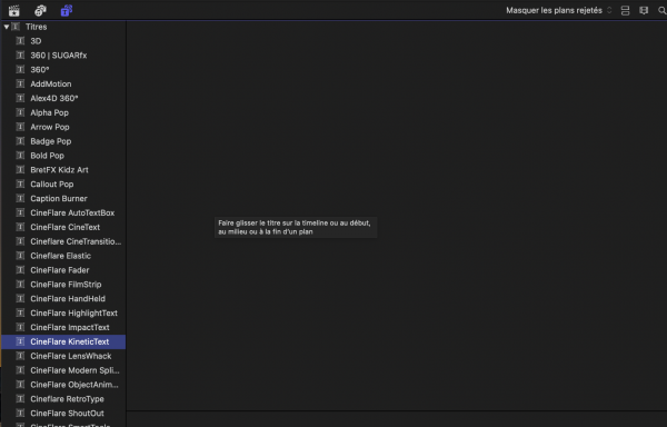

Quasiment du jour au lendemain, je n'ai plus accès aux titres et générateurs.
Je m'explique, c'est très simple: Quand j'ouvre mon FCPX, j'ai accès aux titres & générateurs (mais tous les dossiers sont vides), ensuite je vais sur mon projet et une fois sur mon projet quand je retourne cliquer sur l'onglet Titres et Générateurs, eh bien il ne s'ouvre plus du tout et me fait un peu beuguer mon FCPX. (Voir les captures d'écran)

Bonjour
Vu ta capture d'écran il me semble que le titre surligneur en bleu a été téléchargé sur un site.
est ce que les titres de base dans FCPX fonctionne?
Si les titres de base fonctionnent il faut te pencher sur le téléchargement  tiers

Comme signalé par titof44, tu possèdes de nombreux titres de tierce-partie, notamment de Cineflare. Es-tu certain qu'ils soient bien à jour ?
J'ai noté également Callout Pop provienant de fxFactory. Cette appli est-elle bien à jour ?
Bon nombre de titres de tierce partie se retrouvent dans Videos/Motion Templates : y sont-ils encore présents ?

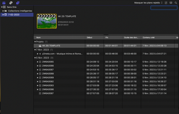

Je te joins ma nouvelle capture ou tu pourras constater que lorsque je clique sur l'onglet Titres et générateurs, il me l'allume, en même temps que celui des projets et ne m'affiche rien ..... (déjà les deux onglets allumé (en bleu) en même temps c'est bizarre .....j'avais pas le souvenir qu'il allumait les deux avant ....)
