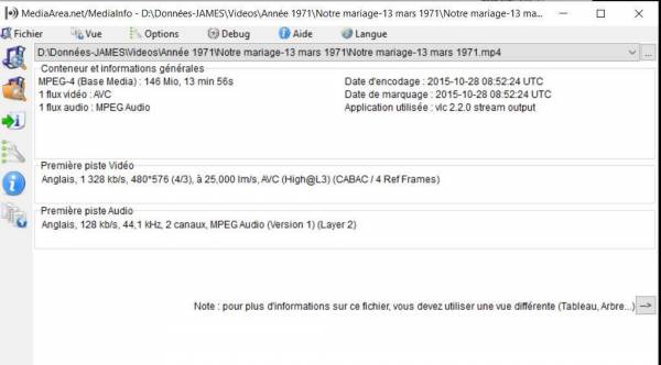

3) si vous avez mediainfo, pouvez-vous joindre une capture d'écran de ce qu'indique votre fichier vidéo ?

ça doit venir du fichier audio quand il a été exporté la première fois.
si je lis bien, c'est du mpeg-2 audio. Ca peut être la cause du problème/.
il faudrait voir si ça résout le problème en convertissant l'audio mpeg-2 du fichier en aif ou aac avant de l'importer.
il me semble que VLC (ou sinon un autre convertisseur) sait faire ça... Mais j'avoue, je n'ai jamais fait.
