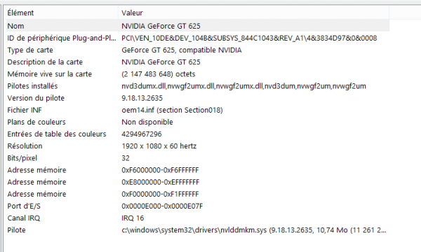

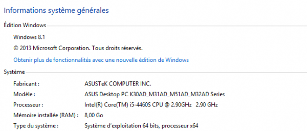

J'ai un ordi qui a environ 10 ans et je n'y connais encore pas grand chose en performance d'ordi (en particulier pour le montage vidéo).
Je vous ai joint à ce message les screenshots des caractéristiques de cet ordi ^^
Sans avoir la réponse encore, je m'attends à ce qu'il ne soit pas assez performant pour du montage vidéo (qui se fera très souvent en 4k par ailleurs).
Qu'en pensez-vous ? Suffirait-il de changer de carte graphique ou me faudrait-il plutôt acheter un nouvel appareil ?

Non c'est clair que tu ne pourras pas faire du montage avec cette configuration, à fortiori du 4k, que ce soit la carte graphique, le processeur ou la mémoire...
Donc oublie toute forme de mise à jour...
