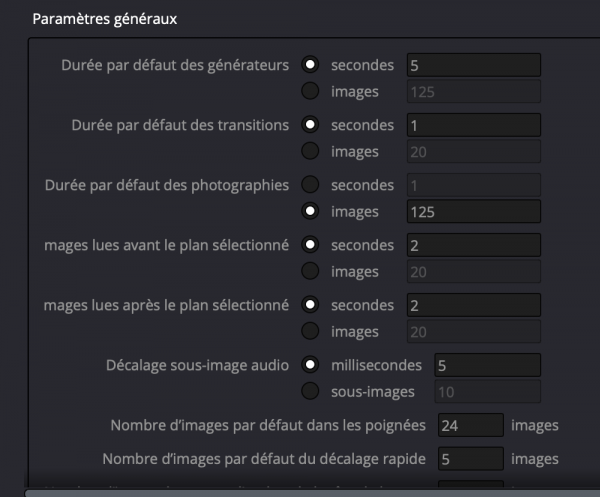

MAJ: dans les reglages par defaut, nous ne pouvons que mettre des multiples entiers de secondes..
Je ne comprends pas le principes de choisir le parametrages par defauts par "photographies" ( en oppositions de "seconde" ici, notée 125
Modifié par Pipich56410
Je ne pratique pas DVR, mais comme tout bon logiciel de montage, la durée d'un clip (image fixe ou video) comporte un certain nombre de frames par secondes.... Si ton montage est calé sur 25 Fps, ça donne bien 125 images pour 5 secondes...
Si tu veux donc une autre durée toujours en 25 Fps, tu fais le calcul en nombre d'images (ex : 60 images / 25 te donneront 2"4)
